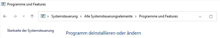

    1. Virenprogramme und fremden Virenscanner vorübergehend deinstallieren
      Antivirensoftware von Drittanbietern kann den normalen Betrieb des Systems beeinträchtigen.

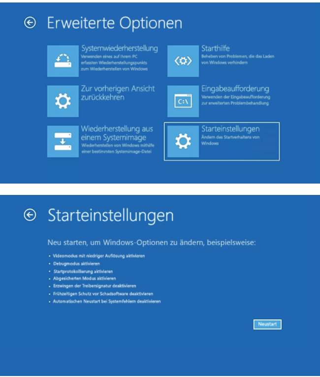

    2. Starten Ihr PC im abgesicherten Modus in Windows
      Im abgesicherten Modus werden nur grundlegende Windows-Funktionen mit einem begrenzten Satz an Dateien und Treibern ausgeführt. Wenn im abgesicherten Modus kein Problem auftritt, bedeutet dies, dass standardeinstellungen und grundlegende Gerätetreiber das Problem nicht verursachen.
      • Drücken Sie Windows Logo-Taste +I auf der Tastatur, um Einstellungen zu öffnen. Wenn das nicht funktioniert, wählen Sie die Schaltfläche "Start" und dann Einstellungen aus.
      • Wählen Sie "System > Wiederherstellung " aus.
        Wiederherstellungs-Einstellungen öffnen
      • Wählen Sie unter "Wiederherstellungsoptionen" neben " Erweiterter Start" die Option "Jetzt neu starten" aus.
      • Wählen Sie nach dem Neustart des PCs auf dem Bildschirm Option auswählen Folgendes: Problembehandlung > Erweiterte Optionen > Starteinstellungen > Neu starten. Möglicherweise werden sie aufgefordert, den BitLocker-Wiederherstellungsschlüssel einzugeben.
      • Nach dem Neustart des PCs wird eine Liste mit Optionen angezeigt. Wählen Sie 4 aus, oder drücken Sie F4, um den PC im abgesicherten Modus zu starten. Oder wenn Sie das Internet verwenden müssen, wählen Sie 5 aus, oder drücken Sie F5 für Tresor Modus mit Netzwerk.
        Bluescreen Code : CRITICAL PROCESS DIED und komme nicht ins abgesicherten Modus 31caf7a3-b6a9-4059-8cba-a25ef77b00bc?upload=true.png
    Wir würden einen Neustart empfehlen, um die Ursache des Problems zu beseitigen, da Ihr Problem nicht immer auftritt und manchmal normal ist. Es ist also wahrscheinlich, dass Sie manchmal eine Software geöffnet haben, die einen Softwarekonflikt verursacht und dann das Problem auftritt.
