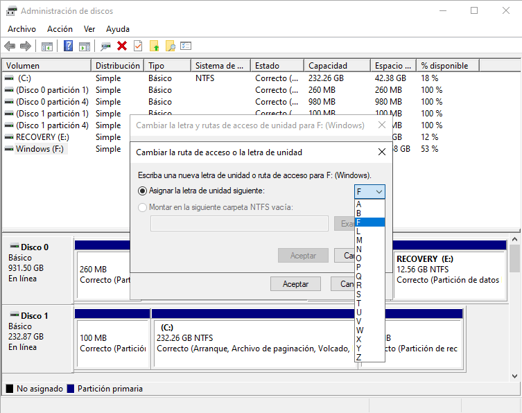

    necesito cambiar la letra de mi disco duro, pero no puedo
    Hola, estos días estaba teniendo problemas con mi disco duro y el disco había estado desapareciendo por alguna razón, pero no sé cómo lo hice funcionar, pero mi disco duro cambió la letra "D" a la letra "F" y tengo muchos problemas con mis programas porque estaban instalados en un disco duro "D", y estoy tratando de cambiar la letra a "D" pero no puedo
    Como encontrar mi disco duro desde un usb booteable con Windows 11 dentro del cmd 10abd92a-b6d7-485b-9b0b-c90c765240e2?upload=true.png
    Bautista Merlo, Oct 9, 2024
