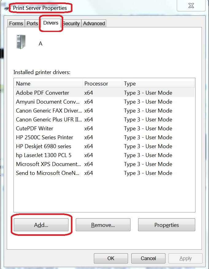

    1. Click Start, type printui /s /t2 in the Search box, and press Enter
    2. The "Print Server Properties" window will open showing the "Drivers" tab. Click the "Add" button.

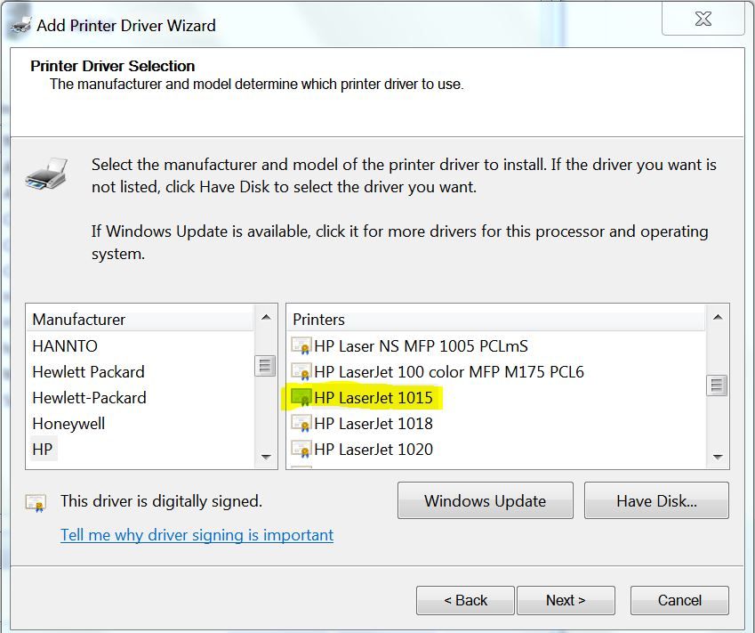

    5. In the "Printer Driver Selection" window, select "HP" in the left pane.
    6. Scroll through the right pane.
      • If you find "HP LaserJet 1012" (or LaserJet 1010 or LaserJet 1015), select it and click "Next"
      • If you do NOT find "HP LaserJet 1012" (or LaserJet 1010 or LaserJet 1015), click "Windows Update"
      • It make take several minutes for Windows Update to search for a driver. Wait. When Windows Update finishes searching, repeat steps 5 and 6. This time you should find one of those 3 printers listed (when I tried it just now, the LaserJet 1015 was listed)i. The LaserJet 1010, 1012, and 1015 all use the same driver.

    1. Faceți clic pe Start, tastați printui /s /t2 în caseta de căutare și apăsați Enter
    2. Se va deschide fereastra „Proprietăți server de imprimare” afișând fila „Drifere”. Faceți clic pe butonul „Adăugați”.

      1. Dacă găsiți „HP LaserJet 1012” (sau LaserJet 1010 sau LaserJet 1015), selectați-l și faceți clic pe „Next”
      2. Dacă NU găsiți „HP LaserJet 1012” (sau LaserJet 1010 sau LaserJet 1015), faceți clic pe „Windows Update”
      3. Este nevoie de câteva minute pentru ca Windows Update să caute un driver. Aștepta. Când Windows Update termină căutarea, repetați pașii 5 și 6. De data aceasta ar trebui să găsiți una dintre acele 3 imprimante listate (când am încercat-o tocmai acum, LaserJet 1015 era listat)i. LaserJet 1010, 1012 și 1015 folosesc toate același driver.
