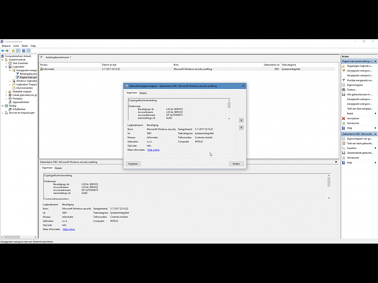

  4. Win10usr Win User
    Inspection success ID 5061
    Event ID 5061
    Evidence from my logs (to make it complete):
    Cryptografische bewerking.
    Onderwerp:
    Beveiligings-id: LOCAL SERVICE
    Accountnaam: LOCAL SERVICE
    Accountdomein: NT AUTHORITY
    Aanmeldings-id: 0x3E5
    Cryptografieparameters:
    Naam provider: Microsoft Software Key Storage Provider
    Naam algoritme: UNKNOWN
    Sleutelnaam: Microsoft Connected Devices Platform device certificate
    Sleuteltype: Gebruikerssleutel.
    Cryptografische bewerking:
    Bewerking: Sleutel openen.
    Retourcode: 0x80090016
    Win10usr, Jul 12, 2024
