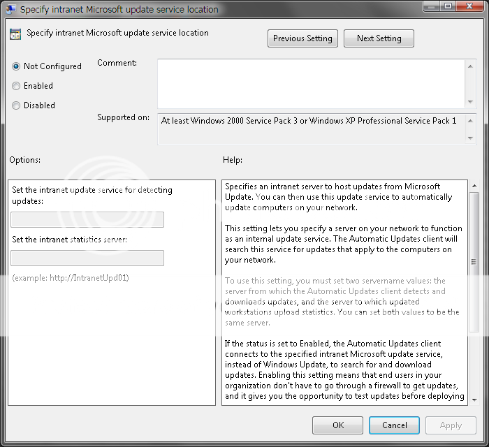

    - The dialog box opens. Note that the Not Configured radio button is selected
    La console d'administration WSUS n'a pas été en mesure de se connecter au serveur WSUS par... WSUSsetup02.png

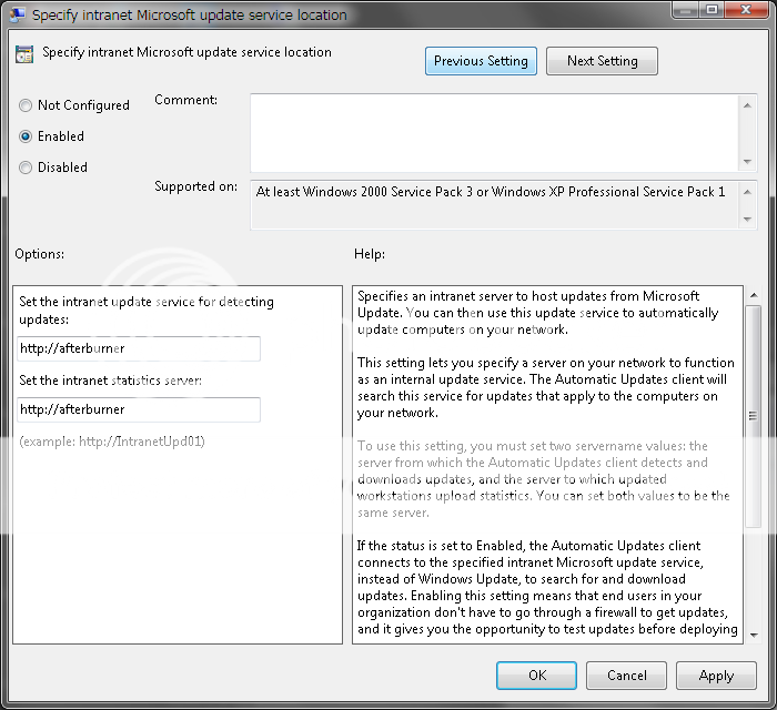

    - Enter the server details, by clicking the Enabled radio button and entering the same details in both Options fields. The server's name is the standard Windows name. My server is called afterburner *Smile La console d'administration WSUS n'a pas été en mesure de se connecter au serveur WSUS par... :)
    La console d'administration WSUS n'a pas été en mesure de se connecter au serveur WSUS par... WSUSsetup03.png

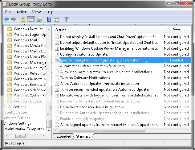

    - Click OK. The main LGPE window now looks like below. Note that Enabled is now showing in the State column.
    La console d'administration WSUS n'a pas été en mesure de se connecter au serveur WSUS par... WSUSsetup04.png

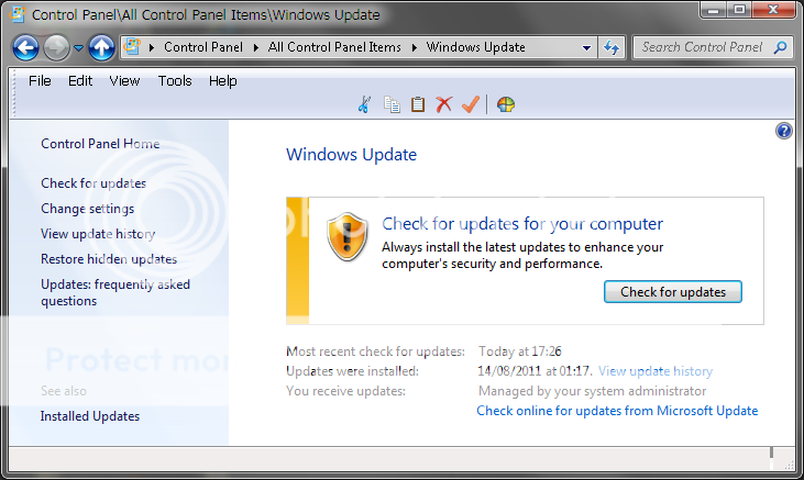

    - Open the Windows Update window. It should now show You receive updates: Managed by your system administrator
    La console d'administration WSUS n'a pas été en mesure de se connecter au serveur WSUS par... WSUSsetup05.png
    Now, whenever you check for updates, Windows will access your WSUS server instead of looking over the internet to Microsoft's servers.
