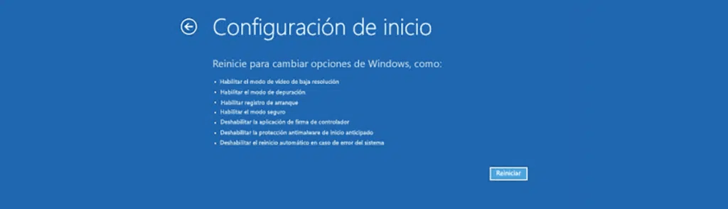

  3. EPSON Scanner y Windows 11
    Ls comparto mi solucion.
    Mi equipo tiene windows 11 y la impresora es una epson L3110.
    El error radica en los drivers. Al no estar firmados de la manera correcta para widnows 11.
    Lo que tienen que hacer a los que presentan este error es.
    1. mantener presionado la tecla de Bloq Mayus y darle en la opcion con el raton reiniciar pc manteniendo presionado la tecla. (uscamos entrar al modo de inicio avanzado de windows 11).
    Si no puedes, simplemnte busca un tutorial de como entrar en este modo, tener mucho cuidado.
    2.- Una vez entrado.
    En Opciones de recuperación, pulsamos en Inicio avanzado y Reiniciar ahora.
    • Cuando el PC se haya reiniciado, seleccionaremos las siguientes opciones en este orden:
      1. Solucionar problemas
      2. Opciones avanzadas
      3. Configuración de inicio
      4. Reiniciar
    • El equipo se reiniciará nuevamente y antes de iniciar el equipo, se mostrará una lista de opciones donde tenemos que seleccionar:.
      Buscar la siguiente opcion
    • Mi pin no está disponible. Ya hice lo de resetear y el botón shift y en opciones avanzadas... b89238f1-3a33-45ad-8cb2-f838d850a02c?upload=true.png
    • Elegir la pcion deshabilitar la aplicacion de firma de controlador.
    • Y dale en reiniciar

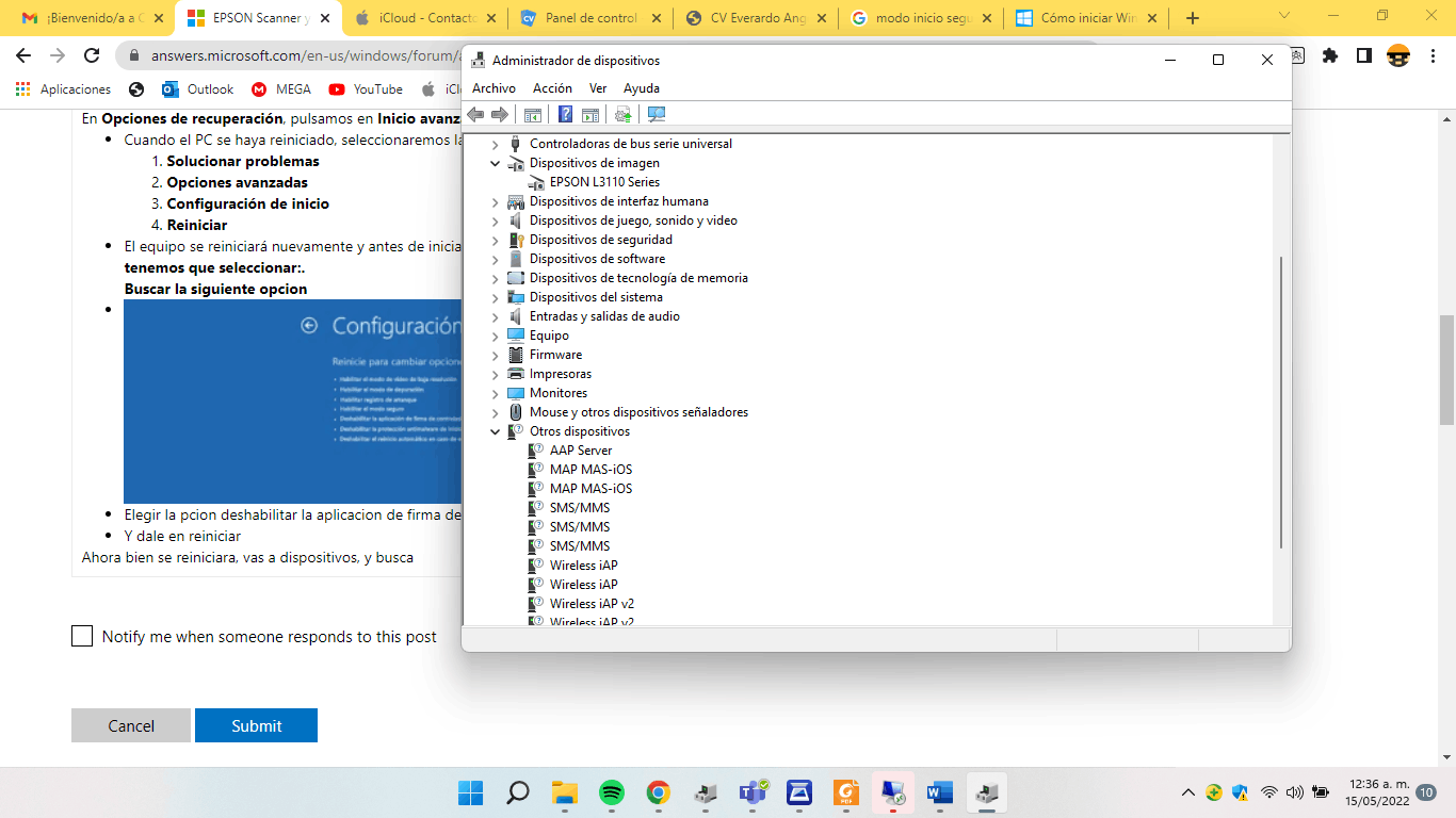

    Ahora bien se reiniciara, vas a administrador de dispositivos, y busca tu scanner, generalmente estaria en otros dispositivos.
    Mi pin no está disponible. Ya hice lo de resetear y el botón shift y en opciones avanzadas... 1eefd641-3fc7-4e88-b338-8c89f0d23337?upload=true.png
    Dale en actualizar controlador, y buscar controladores en el equipo y buscar controladores en la ubicacion donde esten instalados tus drivers de tu impresora en mi caso
    C:\Program Files (x86)\epson\Epson Scan 2\Drivers\ES016D
    Darle en siguiente, este empezara a instalar y te saldra un recuadro en rojo de precaucion, controladores no firmados, dale en aceptar o que estas de acuerdo y culminara de instalar,
    Entonces ya tendra que estar funcionando scaner de epson.
    Me funciono a mi, fue mi metodo, prove todos los metodos usados en youtube y en foros y nada de nada.
    Pero este metodo es altamente funcionnable.
