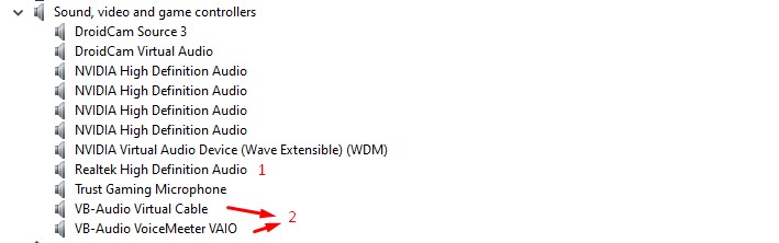

    Obrigado pela sua resposta. O meu computador está em inglês mas é fácil de encontrar as opções pretendidas. Executo o Troubleshooter de som, ele apenas aparece os dispositivos de audio e não os microfones. Uma vez que o microfone está integrado no Headset
    (entrada de audio e entrada de microfone de 3.5mm), isto poderá ajudar a resolver o problema dos fones?
    Quando atualização dos drivers, como pode ver pela imagem abaixo:
    O microfone e a câmera do computador não estão funcionando em aplicativos de videochamada f8bdb726-6ca6-41f5-97f4-00e146bbb2b5?upload=true.jpg
    1. Driver da placa de som (fiz "Atualizar controlador" e usei a opção de procurar drivers online)
    2. Driver do VoiceMeeter (repito que o problema surgiu antes de adicionar o driver do programa, sendo que o problema é aplicado ao microfone default).
    Cumprimentos e continuação,
    Eduardo Silva.
    Eduardo1734, May 9, 2025
