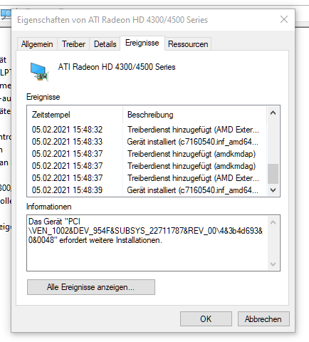

    Hallo zusammen.
    Da ich schon mehrere Male das gleiche Treiber-Problem mit dem ATI HD 4550 hatte, hier die Lösung bzw die Treiber Dateien & Links:
    https://app.box.com/s/dkfh9vwd9mgs9p33iehsgsg2st1uht3g
    In verschiedenen anderen Threads gibt es eine Anleitung dazu. Leider sind die Links alle nicht erreichbar, da ATI die Weiterleitung verschleiert. Deshalb hier eine alternative.
    Ich habe das etwas anders gelöst, als hier beschreiben.
    1. Rechte Maustaste auf das Win-Start-logo
    2. Geräte Manager auswählen
    3. Grafikkarte auswählen + Doppelklick
    4. Treiber, dann auf Treiber aktualisieren
    5. Computer nach Treibern durchsuchen unten
    6. Aus einer Liste verfügbarer Treiber auswählen
    7. Entweder steht der schon in der Liste drin, wenn Du es runtergeladen hast, oder...
    8. Datenträger und das Verzeichnis auswählen bzw den Trieber direkt
    9. Z.B aus dem Ordner W68A_INF und die Datei: C7160540.inf
    10. Dann sollte es bis zu 30 Sekunden dauern und der Treiber ist installiert
    11. Jetzt noch mal Neustarten und freuen. Seltsam das Windows 10 das nicht hinbekommt
    Problem solved: ATI Radeon HD 4300/4500 Driver Problem Windows 10 f2dad9a1-b2d8-42dd-925b-bde69636bc55?upload=true.png
    Die Dateien bei Box, wurden von der ati.com Seite runtergeladen. Da Windows mittlerweile die Installation anderer Software exe Datei für andere/ältere Betriebssysteme sperrt, habe ich die Dateien als fertige exe hochgeladen aber auch als einzelne Dateien. Ich hatte es bereits vor 2 Jahren mit einem anderem Rechner installiert, da ging das ganze ohne Probleme. Mit der neuen Windows 10 Version, lässt sich dieser Treiber leider nicht mehr über die ati Webseite installieren.
    Ich hoffe ich konnte Euch etwas helfen. Ich habe 4 Stunden für die Suche/Installation gebraucht das es einfach nicht ging.
    Ah ja, immer alle Dateien vorher scannen. Sie sind zwar sauber aber ich verlasse mich auch nie auf solche Aussagen.
    Hier: https://www.virustotal.com/gui/file...538badc46a9dcafafd7f2a7c8c806a3a765/detection
    Gruss Lolek ;-
    Hello everybody.
    Since I already had the same driver problem with the ATI HD 4550 several times, here is the solution or the driver files & links:
    There are instructions on how to do this in various other threads. Unfortunately none of the links can be reached because ATI disguises the forwarding. So here's an alternative.
    I solved it a little differently than described here.
    Right click on the Win-Start logo
    Select Device Manager
    Select graphics card + double click
    Driver, then Update Driver
    Browse Computer for Drivers below
    Select from a list of available drivers
    Either it's already in the list when you've downloaded it, or ...
    Select the data carrier and the directory or the driver directly
    E.g. from the folder W68A_INF and the file: C7160540.inf
    Then it should take up to 30 seconds and the driver is installed
    Now restart again and look forward to it. Strange that Windows 10 can't do that
    The files at Box were downloaded from the ati.com site. Since Windows now blocks the installation of other software exe files for other / older operating systems, I uploaded the files as a finished exe, but also as individual files. I had already installed it 2 years ago with another computer, so everything went without any problems. With the new Windows 10 version, this driver can unfortunately no longer be installed via the ati website.
    I hope I could help you a little. It took me 4 hours to search / install which just didn't work.
    Ah yes, always scan all files beforehand. They are clean, but I never rely on such statements.
    Here: https://www.virustotal.com/gui/file/75031bbeb21b8277d550602a50de5538badc46a9dcafafd7f2a7c8c806a3a765/detection
    Greetings Lolek ;-
