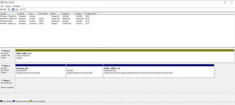

  4. 74lobster Win User
    Ripristino immagine sistema Windows Backup errore 0x8078008C
    How to put back the Windows 10 Pro - Recovery partition ?
    I typed the commands you suggested me and this is the results:
    C:\WINDOWS\system32>reagentc /info
    Informazioni di configurazione per Ambiente ripristino Windowse la reimpostazione del sistema:
    Stato Ambiente ripristino Windows: Disabled
    Percorso Ambiente ripristino Windows:
    Identificatore dati di configurazione di avvio (BCD): 28d2dc23-82ef-11eb-9de4-a28ad8369f9b
    Percorso immagine di ripristino:
    Indice immagine di ripristino: 0
    Percorso immagine personalizzata: Indice immagine personalizzata: 0
    REAGENTC.EXE: operazione riuscita.
    C:\WINDOWS\system32>reagentc /enable
    REAGENTC.EXE: impossibile trovare l'immagine di Ambiente ripristino Windows.
    Here is a screenshot of my Disk Management:
    Ripristino immagine sistema Windows Backup errore 0x8078008C 326546d1617928917t-how-put-back-windows-10-pro-recovery-partition-disk_manag.jpg
    Thanks a lot for your help !
    74lobster, Apr 16, 2025
