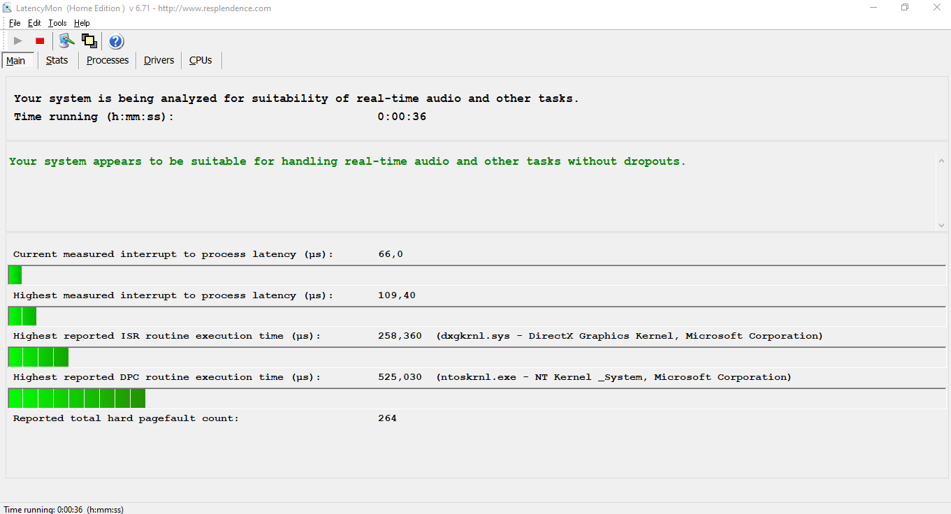

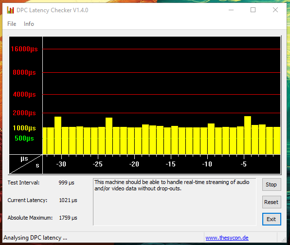

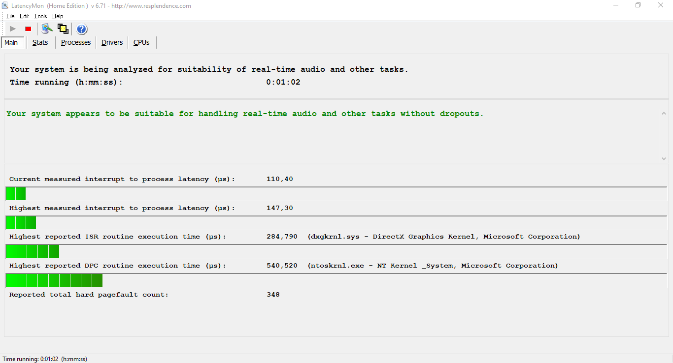

    Tive problemas também com o driver de áudio da realtek e foi um trampo danado fazer ele voltar a funcionar, e com e sem ele a tela azul continuou, mas ainda fica a dúvida se é ele o causador disso tudo. O problema que que eu tive com o driver de aúdio da realtek foram os "spikes" de áudio, e monitorando com o DPC latency checker a latência vária entre1000 us e 1600 - 1500 us, com o latency monligado detectou como mais alto DPC o ntoskrnl.exe e ISR o dxgkrnl.sys.
    DPC latency checker:
    BSOD IRQL NOT LESS OR EQUAL aleatórias e as vezes com erros diferentes. 4bdf7fa0-f8fb-4f68-86aa-045ceb226be4?upload=true.png
    LatencyMon variações de 60us a 110us.
    BSOD IRQL NOT LESS OR EQUAL aleatórias e as vezes com erros diferentes. 3febc312-a0c4-42f9-8f1d-ec6add55c6a9?upload=true.png
    BSOD IRQL NOT LESS OR EQUAL aleatórias e as vezes com erros diferentes. ca88331c-1a10-4bf9-ac25-d608acece826?upload=true.png

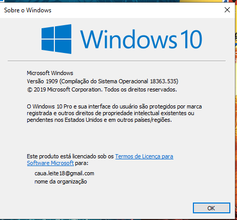

    Versão do windows atualmente:
    BSOD IRQL NOT LESS OR EQUAL aleatórias e as vezes com erros diferentes. f08daad3-8c7c-4889-8fa4-733774c11a10?upload=true.png

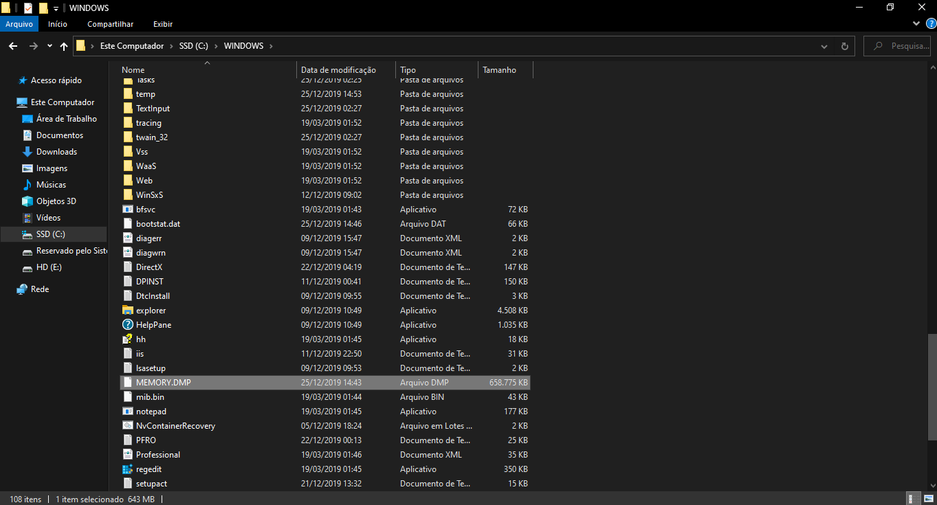

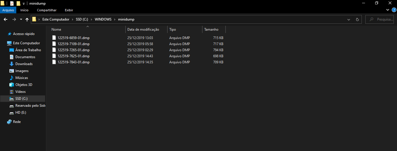

    Tenho alguns arquivos .dmp da pasta minidumps, localizada no C:\WINDOWS\minidump e creio que possam servir para algo.
