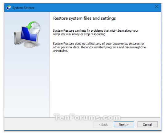

    1. Presione las teclas Win + R para abrir Ejecutar, escriba rstrui en Ejecutar y, a continuación, presione ENTRAR.
    Si es la primera vez que realiza una restauración del sistema, haga clic en Siguiente.

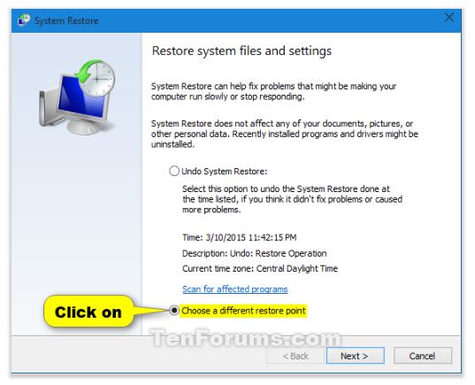

    2. Si anteriormente había realizado una Restauración del sistema, seleccione punto Elija un punto de restauración diferente y haga clic en Siguiente.

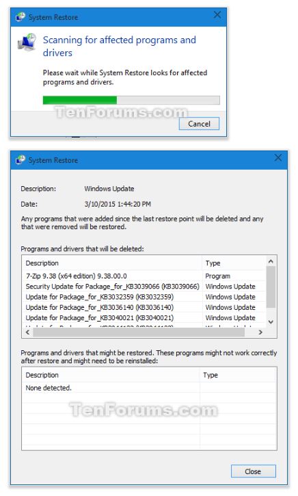

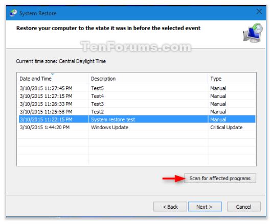

    3. Seleccione un punto de restauración al que desee restaurar Windows y haga clic en el botón Buscar programas afectados.
    NOTA : Si se muestra, marque la casilla "Mostrar otros puntos de restauración" en la esquina inferior izquierda para poder ver los puntos de restauración más antiguos si están disponibles que no aparecen en la lista.
    CÓMO REALIZAR LA RESTAURACIÓN DEL SISTEMA WINDOWS 8f39f9a3-6777-4141-8a62-8e261622da75?upload=true.jpg
    4. Revise lo que se verá afectado mediante el punto de restauración seleccionado. Cuando haya terminado, haga clic en Cerrar.
    CÓMO REALIZAR LA RESTAURACIÓN DEL SISTEMA WINDOWS 3a299c18-ff49-4aba-88f0-d519f0a527a8?upload=true.jpg

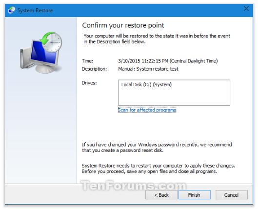

    5. Cuando esté listo para hacer una Restauración del sistema con un punto de restauración seleccionado, haga clic en Siguiente.
    6. Haga clic en Finalizar para iniciar la Restauración del Sistema.

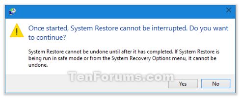

    7. Haga clic en Sí para confirmar.

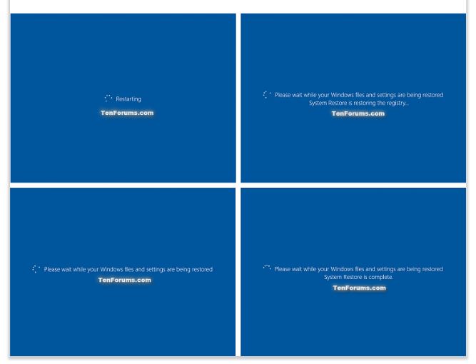

    8. Su PC ahora se reiniciará y realizará una restauración del sistema.
    CÓMO REALIZAR LA RESTAURACIÓN DEL SISTEMA WINDOWS e292dbd2-534b-42d0-b4e3-d9c730bffd0e?upload=true.jpg

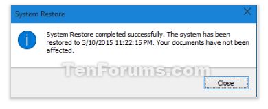

    9. Cuando la restauración del sistema se haya completado correctamente y haya vuelto a iniciar sesión en el escritorio, haga clic en Cerrar.
