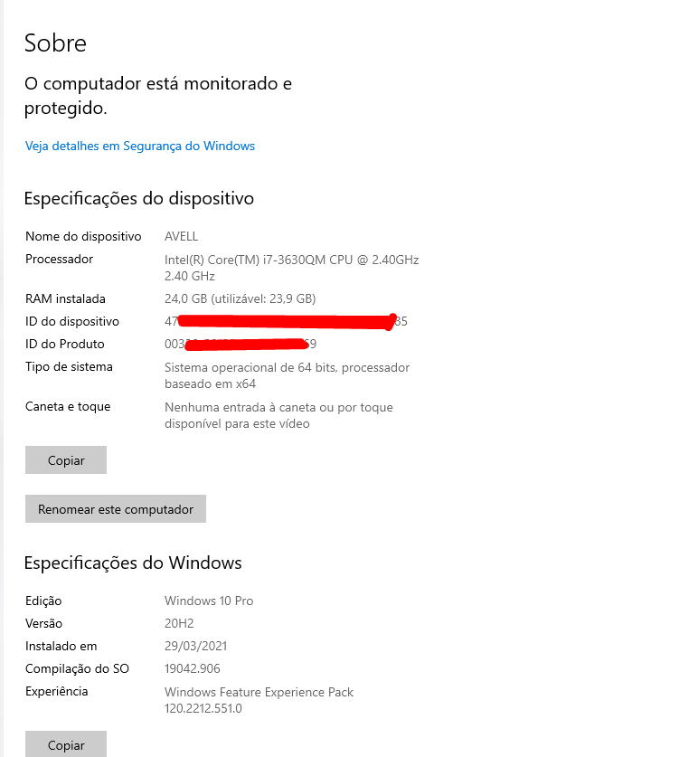

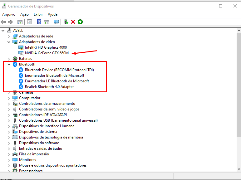

    A algum tempo atrás o windows atualizou e matou o bluetooth do meu notebook. Eu criei o item para suporte abaixo aqui na comunidade e a resposta foi que não era problema do windows, era problema da "empresa e driver" do dispositivo.
    https://answers.microsoft.com/en-us...0/be07172f-9d58-4a89-92b5-d75c6806ea76?page=2
    Pois bem, depois das últimas atualizações do windows quem apareceu perfeitamente funcionando? Sim, o bluetooth exatamente com o mesmo driveré compartilhado com a rede e wireless. Ué, se o problema não era o windows como voltou a funcionar?
    Até aí tudo bem, voltou a funcionar perfeitamente! Obrigado senhor!
    O problema é que quando a coisa é boa demais para ser verdade... agora é muito pior. O windows não está reconhecendo corretamente a placa de vídeo nvidia 660m. Eu consigo instalar os drivers dela, porém o computador trava e aparece várias telas azuis diferentes:
    multiple irp complete requests
    video tdr failure nvlddmkm.sys
    dpc watchdog violation....
    Curiosamente o driver final dessa placa é de 2019, usei todo esse tempo sem nenhum tipo de problema. Após atualização do windows deu pau.
    Já formatei o computador
    Já deixei o windows update instalar os drivers
    Já instalei os drivers direto da nvidia
    Já atualizei tbm o driver intel HD 4000
    Já utilizei o iobit driver booster para atualizar tudo etc
    Se eu deixo a placa ativa no gerenciador de tarefas ela da tela azul, o tempo varia com o que eu estou executando mas tem vezes que até no gerenciador de tarefas da a tela azul.
    A única opção que encontrei para usar o notebook sem tela azul foi deixar a nvidia desativada no gerenciador de dispositivos, só que o windows toda vez que eu inicio o pc novamente ele ativa sozinho, trava, tenho que desligar no botao, iniciar em modo segurança etc...
    1 - Existe alguma coisa que eu possa fazer para resolver esse problema de driver?
    2 - Como cristo eu BLOQUEIO o windows de ativar sozinho minha placa?
