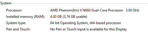

  1. Podría saber si la tarjeta de Video amd radeon hd 7400m series funciona en Windows 10 ?
    Para que me la reconociera tuve que instalar un controlador de Windows 7 pero aun así no mejora la calidad de los juegos probé con juegos que corrían a mas 40 fps en Windows 7 y solo me corren a 7-8 fps no me permite usar Directo el 12o información 12o información que no perder mi mi portátil . Estoy usando la ultima Versión del software Amd radeon descargado de la misma pagina Amd Actualmente no me corre ninguno de los juegos como debería con Windows 10 ni con graficos en Mínimos
    Noelbustamante, Jun 26, 2020
