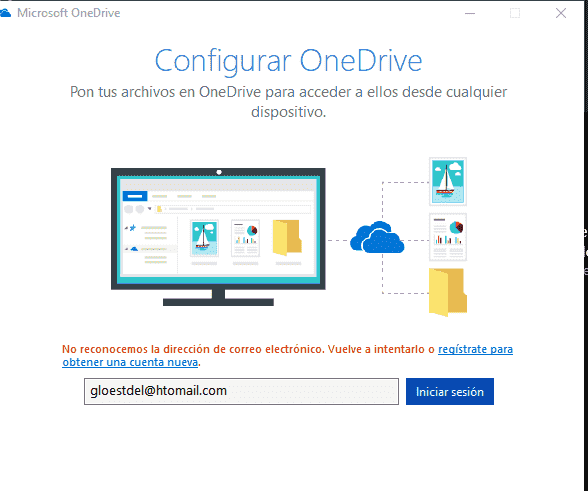

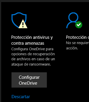

  4. RED WIFI SIN ACCESO A INTERNET WINDOWS 10
    Sin acceso a mi cuenta
    Hola Comunidad
    Hace 2 días tengo pedido el acceso a mi cuenta, no reconoce mi correo en OneDrive.
    No se que sucedió pero al entrar a mi cuenta para que guarde los archivos que me digan (NO SE RECONOCE ESTA DIRECCIÓN).
    Quedo atenta a cualquier sugerencia que yo pueda ayudar, de antemano GRACIAS
