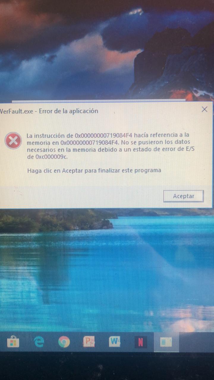

Discus and support WerFault.exe error de aplicacion in Windows 10 Software and Apps to solve the problem; Sale el error, no me deja abrir ninguna aplicación, guardar archivos y no me deja usar normalmente mi computadora, ayúdenme. [ATTACH]... Discussion in 'Windows 10 Software and Apps' started by AdriánCruz Terán, Oct 3, 2018.
  1. WerFault.exe error de aplicacion
    Sale el error, no me deja abrir ninguna aplicación, guardar archivos y no me deja usar normalmente mi computadora, ayúdenme. WerFault.exe error de aplicacion c71d1c79-ac10-411a-996c-d0191fb0a7a4?upload=true.jpg
